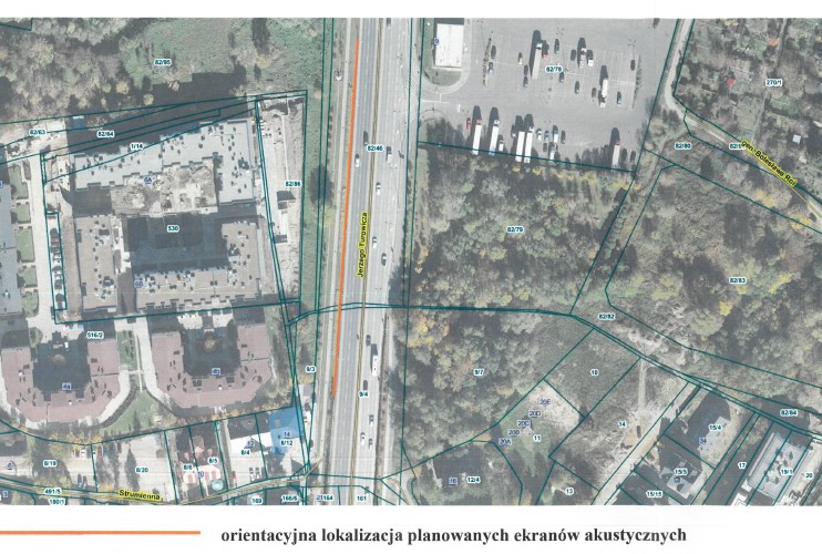

Wszędzie jest info o ekranach akustycznych więc chyba powinny one tam się jednak pojawić (ctr+f "ekran" i szukamy). Pytanie jeszcze tylko gdzie one potencjalnie będą no ale chyba odcinek na wysokości osiedla jest jedynym logicznym miejscem dla nich.
Re: Hałas od ulicy Turowicza i linii kolejowej na os. Bonarka Living - czy będzie uciążliwy / opinie i informacje
Postautor: Mar G » 12 paź 2021, 9:40
w tych materiałach jest narysowane położenie tych ekranów.
krótka kreska - chyba raczej nie od strony Echo tylko Budimexu i bloku socjalnego.
w opisie jest wzmianka o przyczynach - przekroczenie wszelkich norm niekorzystnie wpływające na zdrowie - ale projekt pewnie rozpoczął się w 2019/20 więc BL jeszcze nie było - stąd budowa po 1 stronie.
co gorsza teraz hałas będzie odbijać się od nich na drugą stronę kumulując efekt po jednej stronie
