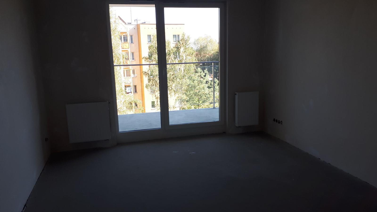

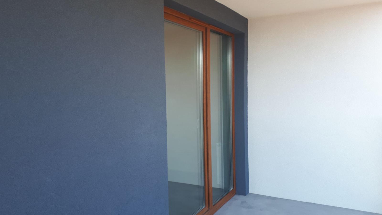

A największym HITEM jest co to oni zrobili tam na balkonie.
BALKON MAM WYZEJ O 16CM OD MIESZKANIA. FUSZERKA jakich malo i niestety nic z tym nie mogę zrobic. Na mieszkanie czekałam ponad 2,5 roku. Mam Mdm więc niestety rezygnacja z mieszkania odpada. Ale jeśli miałabym taka możliwość nawet bym się nie zastanawiała.

Jeśli ktoś jest zainteresowany mogę wysłać zdjęcie tego "cuda" balkonu.
Re: [I etap] Terminowość / harmonogram budowy inwestycji Wielicka / Rydygiera Kraków
dorota.44 pisze:Jeśli ktoś jest zainteresowany mogę wysłać zdjęcie tego "cuda" balkonu.
Poka, wrzuć na forum.

Od balkonu i od środka
- Resized_20181005_115817_9525.jpg (76.41 KiB) Przejrzano 23799 razy
- Resized_20181005_120056_988.jpg (70.26 KiB) Przejrzano 23799 razy

To co Pani Dorota napisała jest prawdą i każdy kto zakupił mieszkanie w pierwszym etapie doskonale zdaje sobie z tego sprawę.
Problem jest we wszystkich mieszkaniach, zarówno z olbrzymim progiem balkonowym jak i wystającymi rurami powyżej poziomu wylewki.
