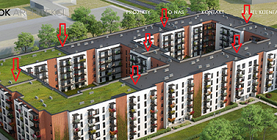

kwk pisze:
Bartab pisze: a ściany międzymieszkaniowe silikat 24 cm lub podwójne ściany z silikatu 2x18 cm.
pokazesz przyklad takiej podwojnej na jakims rzucie mieszkania?
Zaznaczyłem wszystkie podwójne ściany na wizualizacji budynku:
Bez tytułu2.png (226.28 KiB) Przejrzano 6159 razy

A to nie są dylatacje?

iti pisze:A to nie są dylatacje?
To są dwie ściany każda po 18 cm silikat, prawdopodobnie jest między nimi jakaś dylatacja. Aż takich szczegółów nie znam ale ściany są podwójne bo widziałem projekt architektoniczny i mam również potwierdzenie tego faktu od dewelopera :)

Postautor: iti » 12 mar 2021, 6:35
Dylatacje, to jakby podział budynku na części, które nie są ze sobą sztywno połączone, dzięki czemu mogą pracować niezależnie. Zapewne stąd te podwójne ściany.

iti pisze:
Bartab pisze:
Zapewne tak :) W każdym razie takie podwójne ściany to moim zdaniem duży plus ponieważ zdecydowanie zwiększą izolację akustyczną w mieszkaniach.

Zdecydowanie, duzy plus za to - szkoda ze to nie jest standard po prostu. Niewapliwie wplyneloby to na standard zycia w bloku.
