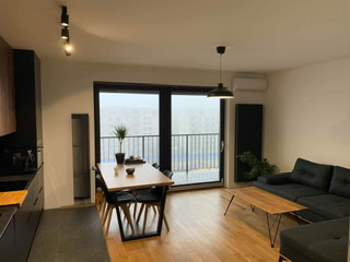

My również zmieniliśmy grzejniki na Mab z Instal Projekt. Mamy trzy, wszystkie bardzo wydajne i wizualnie przystępne.

@Izupa - jaki metraż salonu ze zdjęcia jeśli można wiedzieć? :)

Izupa pisze:My również zmieniliśmy grzejniki na Mab z Instal Projekt. Mamy trzy, wszystkie bardzo wydajne i wizualnie przystępne.
Czy to są po obu stronach grzejniki, takie wąskie i wysokie? Bardzo ładnie wygląda. Właśnie sam rozważam wymianę grzejnika na z szerokiego - zwykłego, zajmującego sporo miejsca na ścianie, na coś o takiej samej efektywności, ale pociągniętego bardziej w górę. Widzę też, że masz klimatyzator nad grzejnikiem, rozumiem, że nie ma tu żadnych przeciwwskazań, tak?

impreza pisze:@Izupa - jaki metraż salonu ze zdjęcia jeśli można wiedzieć? :)
Jeśli mnie pamięć nie myli, to 26m2.

MarcinJ pisze:
Tak tak, po obu stronach okna są grzejniki. Tak było pierwotnie, nie chcieliśmy redukować ilości grzejników i efekt jest taki, ze jeden jest na stałe zakręcony (ten po lewej- mniejszy), bo było okropnie gorąco w mieszkaniu. Kwestie montażu klimatyzacji nad grzejnikiem konsultowaliśmy i nie było przeciwwskazań.
