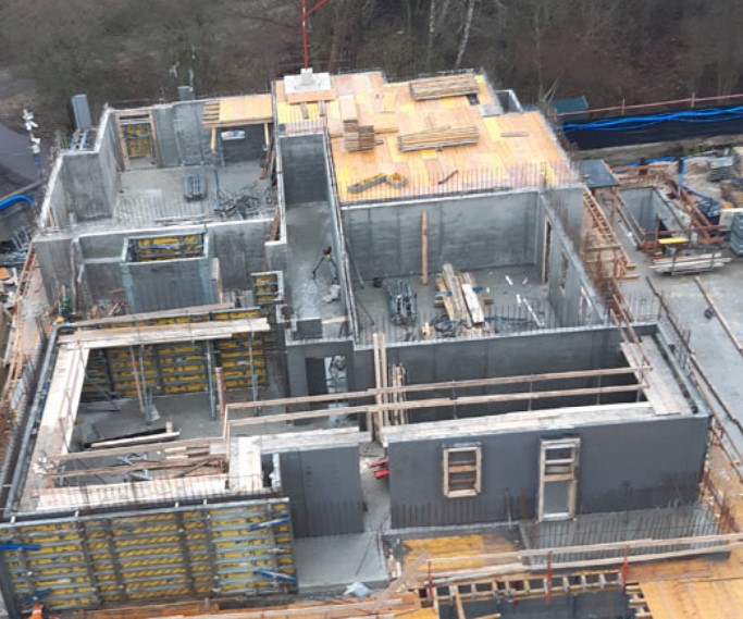

W rozchodzeniu się hałasów być może odgrywa sama konstrukcja - nie znam się na tyle - ale widzę tu różnice na budynkach.
W Atal P64 na moim etapie ściany pomiędzy mieszkaniami to gruby silikat. a dzisiaj develop wrzucił zdjęcia budowy ostatniego małego etapu - i nawet ściany pomiędzy mieszkaniami to zbrojony żelbet. Pytanie, czy taka spójna konstrukcja - połączone zbrojeniami ściany i stropy - nie przenoszą właśnie więcej odgłosów niż jednak budowane z różnych niezależnych materiałów - strop żelbet a ściany inny materiał.
Zobaczcie na fotkach, jeśli macie, jak to u Was robili. Może to po części wyjaśni.
Tak to wygląda jak jest ta sama technologia na każdy element budynku :

Pierwszy etap budowano z 25 cm bloczków silikatowych, natomiast budynek A i B jest wykonany z 18 cm warstwy żelbetu. To wiele tłumaczy..
