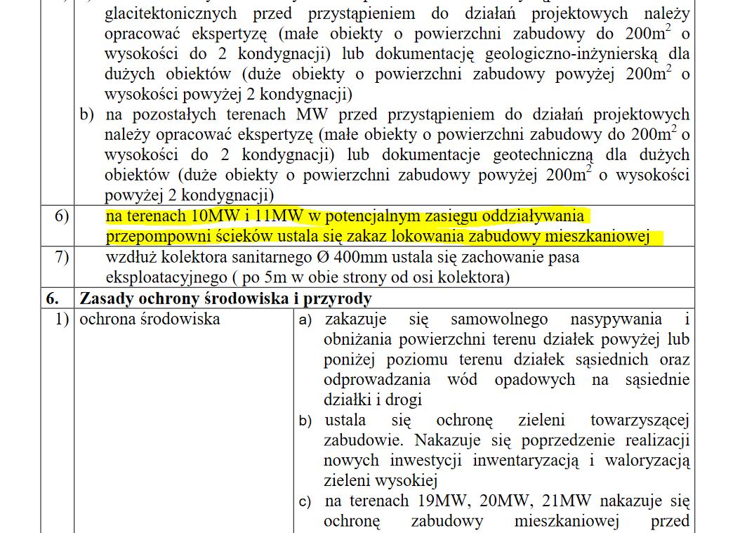

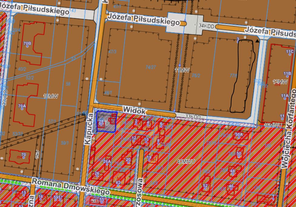

Wg planów zagospodarowania budynek tej inwestycji znajduje się na planie 11MW (do sprawdzenia na stronie geoportal.gov). W dokumencie pod tytułem "UCHWAŁA Nr 453/06 RADY MIEJSKIEJ W OŻAROWIE MAZOWIECKIM z dnia 12 września 2006 r. w sprawie miejscowego planu zagospodarowania przestrzennego" na stronie 61. punkt 6. widnieje zapis, że "na terenach 10MW i 11MW w potencjalnym zasięgu oddziaływania przepompowni ścieków ustala się zakaz lokowania zabudowy mieszkaniowej". I rzeczywiście niecałe 200m od inwestycji (przy ul. Kapuckiej) znajduje się przepompownia ścieków. Martwi mnie fakt, że wg uchwały budynek tej inwestycji jest postawiony na terenie, na którym obowiązuje zakaz zabudowy mieszkaniowej.

Wg uchwały, którą wspominam oznaczenie MW rzeczywiście oznacza teren zabudowy mieszkaniowej wielorodzinnej, ale w tej samej uchwale w tabeli pod tytułem "Szczególne warunki zagospodarowania terenu oraz ograniczenia w użytkowaniu w tym zakaz zabudowy" jest zapis "na terenach 10MW i 11MW w potencjalnym zasięgu oddziaływania przepompowni ścieków ustala się zakaz lokowania zabudowy mieszkaniowej". W załączniku przesyłam screen z tej ustawy oraz screen ze strony geoportal, gdzie na czarno zaznaczyłam miejsce gdzie powstaje inwestycja, a na niebiesko przepompownię. Jak dla mnie inwestycja powstaje na planie 11MW. Nie jestem specjalistą w dziedzinie planowania przestrzennego, a tylko potencjalnym nabywcą, wobec czego nie wiem czy te dane powinny być dla mnie istotne, ale pewno mnie martwią. Próbowałam dowiedzieć się czegoś bezpośrednio u dewelopera, niestety nie uzyskałam żadnej rzetelnej informacji, poza tym, że pozwolenie na budowę zostało wydane.

Udało się uzyskać informację z Gminy, że potencjalne oddziaływanie tej przepompowni jest ustalone na 25m, a inwestycja ta znajduje się około 200m od przepompowni, wobec czego zapisy, które znajdują się w tej uchwale nie mają zastosowania dla tej inwestycji. Wszystko jest w porządku.
