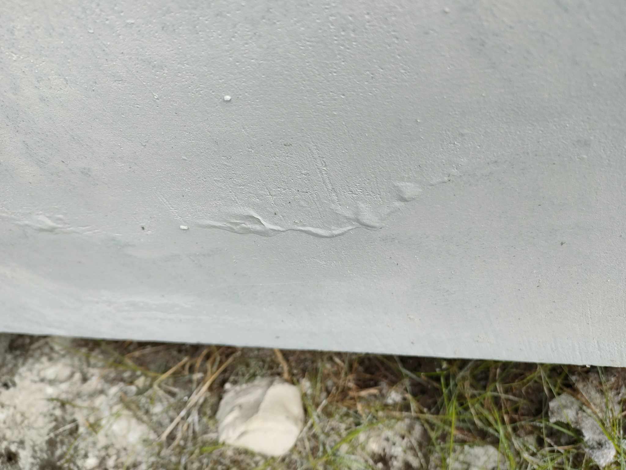

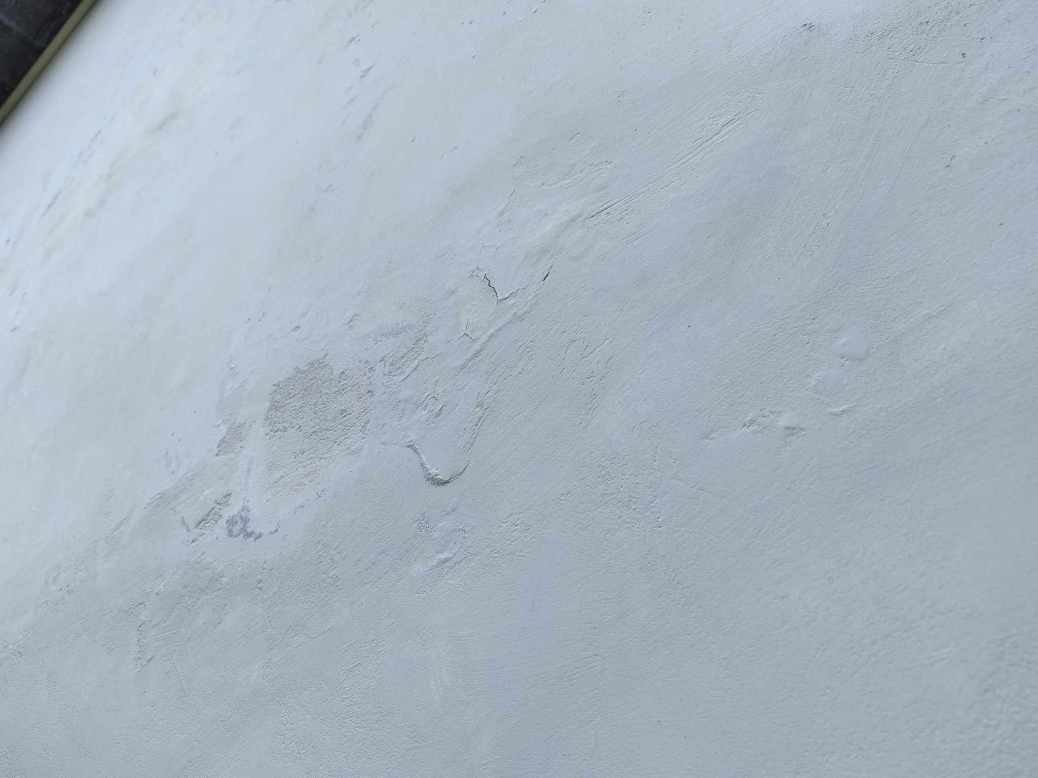

Witam
Mam pewien problem. Chodzi o ścianę zachodnią elewacji. Po ostatnich deszczach pojawiły się pęcherze które świadczą odprysku farby. Ściana ta jak i pozostałe była szpachlowana gruntowana i malowana 1 raz farba do betonu. Chciałbym poznać przyczynę tego gdyż boję się że przy malowaniu 2 raz problem się powiększy. Jak to można naprawić i co zrobić by dalej to nie powstawało? Z góry dziękuję za pomoc

Nie było malowane na mokrej / niedoschniętej powierzchni? Albo nie zalało krótko po malowaniu?

Postautor: Walerek » 06 sie 2023, 15:09
Niby nie zalało. Deszcz padał w nocy a koniec malowania był o 12. Czas schnięcia niby 3 godziny przy 20 °C a że było powyżej 25 więc powinno wyschnac
