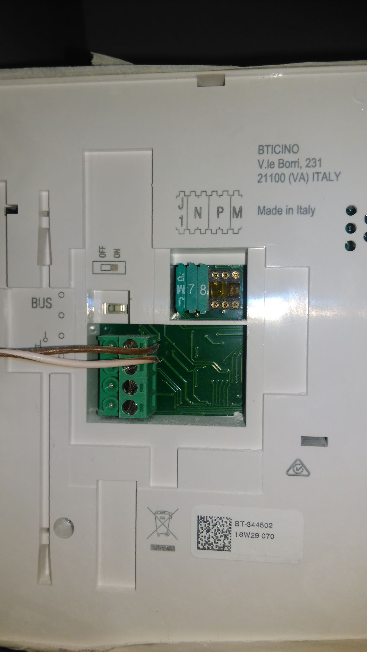

Ja miałem bardzo podobną sytuację. Generalny wykonawca zapewniał mnie że wszystko było sprawdzane i działało. Jak się okazało mój domofon był po prostu źle podłączony.
Załączam zdjęcie z prawidłowym podłączeniem.

Zdjęcie pomocne, instalator źle podpiął kable.
Dzięki Michał.

U mnie było to samo. Zdjęcie domofonu sąsiada, u którego domofon działał rozwiało wątpliwości :)
